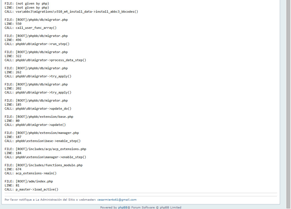

Hola Amigos! :) probando la instalación de las extensiones de me ocurrió instalar todas las Extensiones Aprobadas para probarlas y de acuerdo a eso ir viendo cual dejar y cual desinstalar.

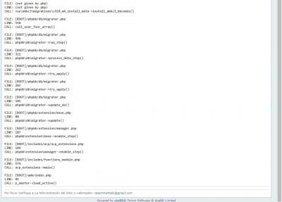

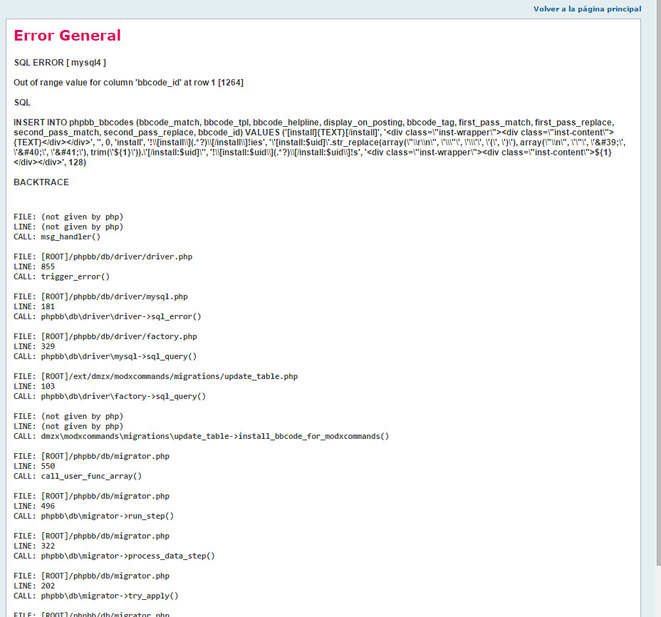

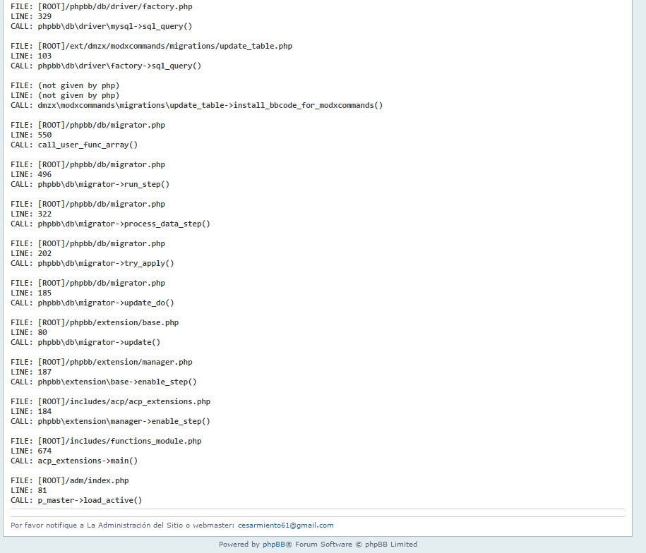

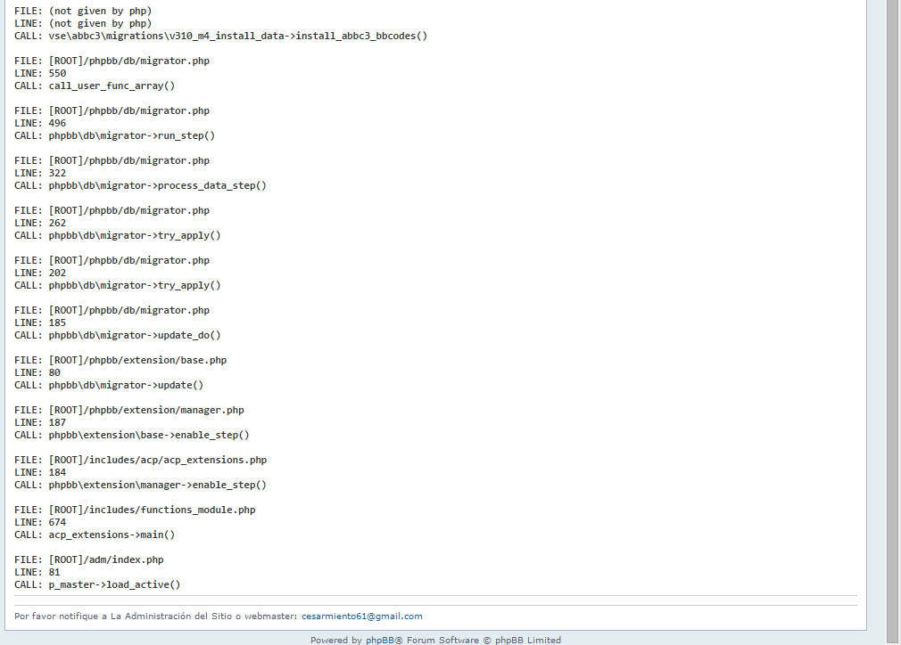

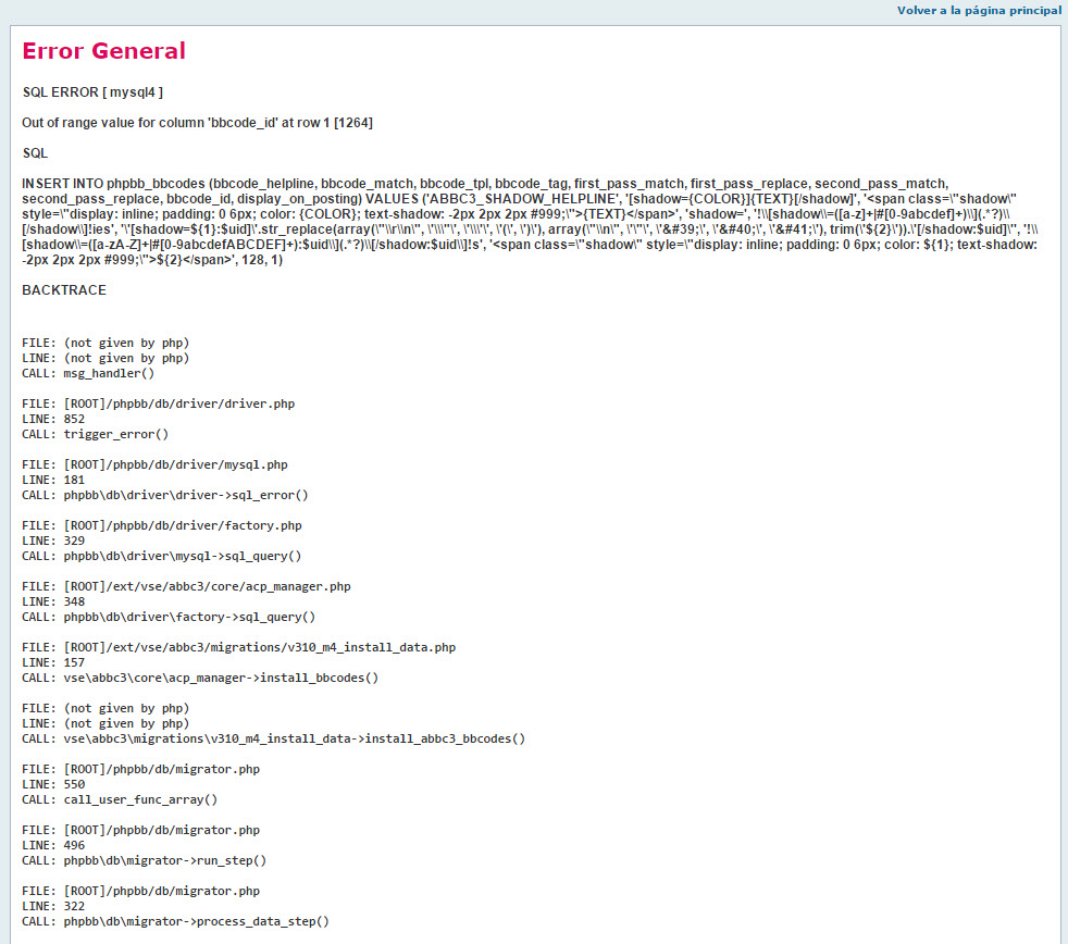

Instalé hasta ahora 27 extensiones y todas se instalaron bien, pero al subir y habilitar la extension "Advanced BBCode Box"; descarga desde aqui: http://www.phpbb-es.com/foro/viewtopic. ... 56&t=40256 y tambien la extension "MODx commands" Descarga desde aqui: http://www.phpbb-es.com/foro/viewtopic. ... 56&t=40332, me dan error y los siguientes;
En Advanced BBCode Box
En MODx commands
Tiene solución este error? Me podrían orientar? muchas gracias!

La tabla bbcode_id sigue teniendo información de BBCodes usados en phpBB 3.0.x
cada vez que añades un BBCode personalizado se le añade un bbcode_id
https://www.phpbb.com/customise/db/exte ... pic/135621
Se debería "limpiar" la tabla bbcode_id

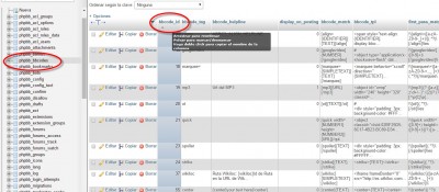

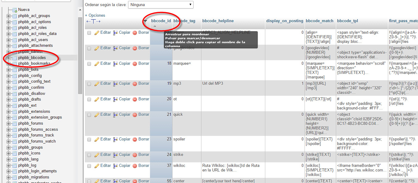

En mi base de datos no hay ninguna tabla con el nombre bbcode_id pero sí lleva ese nombre una columna que tiene la tabla phpbb_bbcodes como muestro en la imagen inferior

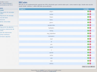

El BBCode "shadow" del antiguo MOD "Advanced BBCode Box" entra en conflicto con el nuevo instalado por la extension
Deshabilita la extension, borra los datos y limpia la cache, entra en el PCA->Mensajes->BBCodes-> Elimina "shadow=" y si lo tuvieses tambien "shadow"
Vuelve a habilitar la extensión.

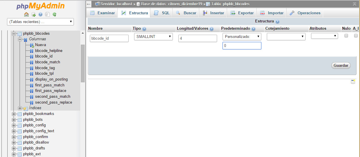

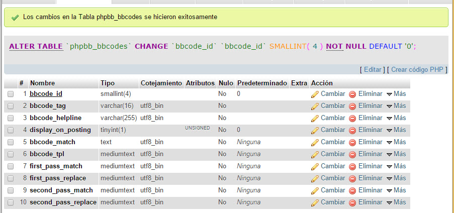

Problema resuelto! Tal cual ThE KuKa! era en esa Tabla el problema pero mas que limpiar, tenia que editar los valores de la columna.
Fuente: https://www.phpbb.com/community/viewtop ... &t=2128320

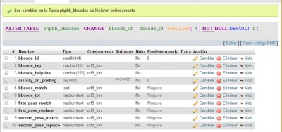

Abrir Tabla phpbb_bbcodes
MODIFICAR COLUMNA bbcode_id SMALLINT (4) DEFAULT '0' NOT NULL;
(ver imagen inferior)
Ahora se instalaron las 2 extensiones sin errores.
