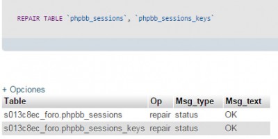

Hola:
He reparado las dos tablas:
Pero sigue sin funcionar.
He vuelto a borrar la cache via ftp, pero sin ningun resultado.
Alguna idea? gracias

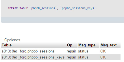

Re: Probremas con LA TABLA PHPBB_SESSIONS
He optimizado las tablas, me las da como ok.
Pero sigo sin poder logearme.
ni idea¡¡¡
