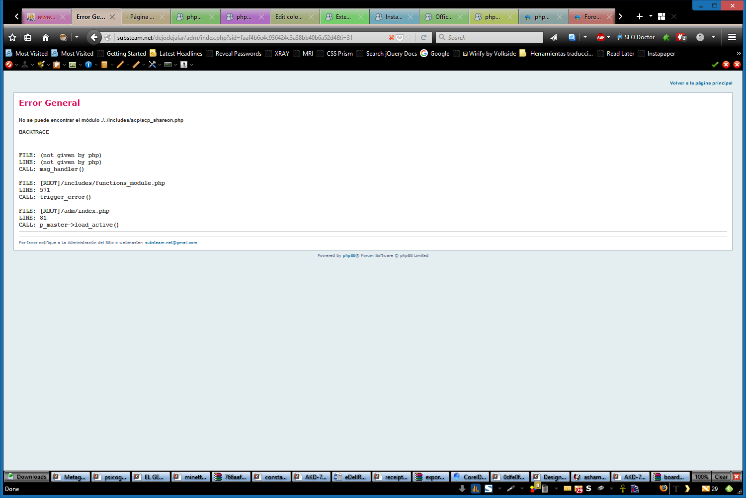

El asunto es que quiero agregar un portal y me encontré con Board3, entonces, lo bajé, lo subí a a carpeta ext y cuando quiero llegar a la pestaña Extensiones, me marca el error indicado:
No se puede encontrar el módulo ./../includes/acp/acp_shareon.php
Revisé entre los archivos que bajé y descomprimí y, efectivamente, no aparece el tal shareon.php
Se agradece de antemano cualquier idea y ayuda para esto.

Tenía mi foro en versión 3.0.11 (sí, lo sé). Ayer siguiendo algunas recomendaciones de aquí lo actualicé a 3.1.6 sin realmente mayores problemas. Está funcionando muy bien según lo que veo.

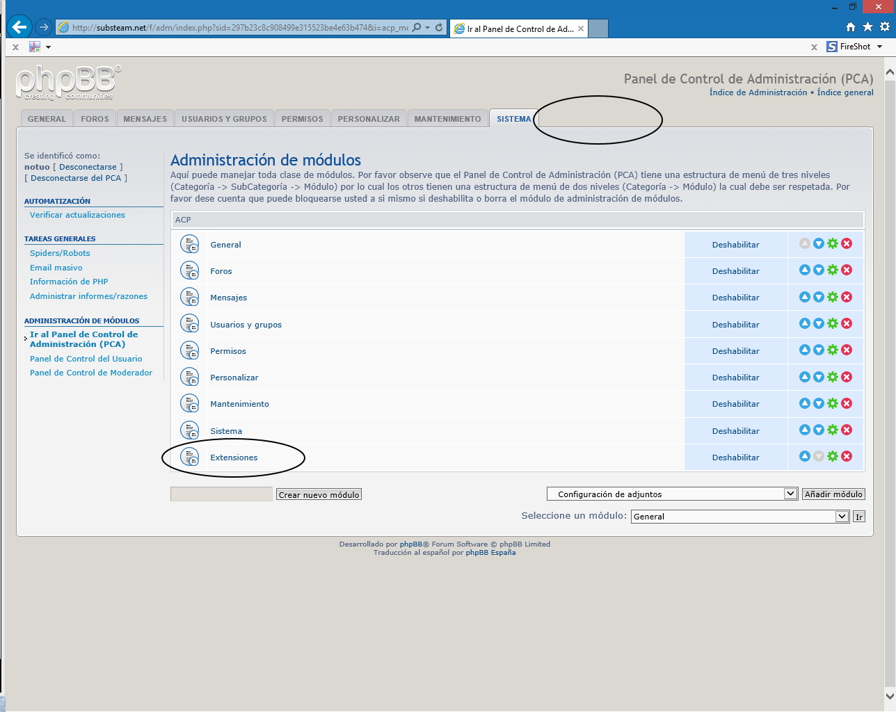

¿Como realizaste la actualización? La verdad es que en 3.1 ando aún un poco perdido, pero yo estuve en el desarrollo de ese mod en 3.0.X y añade efectivamente un modulo al acp (que es lo que busca, y por eso da error)
Por lo que dices, el error te lo da cuando vas a la pestaña de extensiones, al resto del ACP si puedes acceder, ¿no?
Ve a la pestaña Sistema -> Administración de Modulos -> Ir al Panel de control de administración
Y luego intenta acceder a extensiones en la lista que te saldrá. Si tienes algo borralo (ya que dices no tener extensiones instaladas), es lo que se me ocurre que podrías tratar de hacer con la información que has facilitado.

Creo que hice algo de más ya que aunque en el menú izq: Ir al Panel de con... aparece Exensiones, no lo tengo más arriba donde están todos y ahora me parece que ya no puedo instalar nada.
¿Alguna idea?

Entiendo que la extension Board3 Portal te aparece como habilitada en la pestaña de Personalizar, ¿correcto?notuo escribió: ¿Alguna idea?
¿Necesitas más info?
Si es así, has debido borrar todos los modulos que hay en extensiones, y por tanto también los del Board3 Portal.
Lo que tienes que hacer es deshabilitarla y luego te saldrán dos opciones "Habilitar" y "Borrar Datos". Tienes que darle a borrar datos. Luego la vuelves a habilitar, y se deberían recrear los modulos en el ACP y por tanto verlos.
También esta la opción de que no tengas los permisos oportuno (hay un permiso de administrador que es "Administrar Extensiones", pero no creo que sea el caso).

Gracias Zoby.
Parece que ya quedó esto habilitado.
