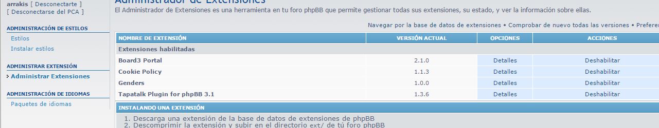

Adjunto captura de las extensiones.
EDITO: no, he probado con otro navegador diferente sin datos metidos en él, y no veo ningún cartel de las Cookies Policy.
Creo que tiene que ser algún problema que realizaría con los estilos, por defecto uno u otro. No sé..

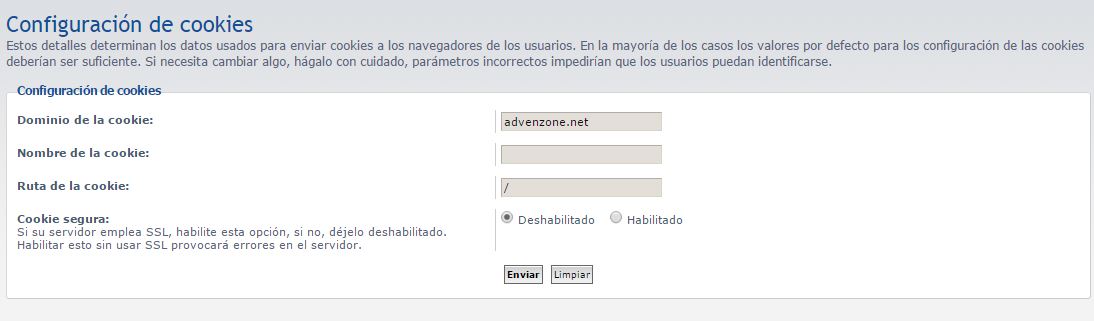

Me he ido al ACP y veo esto de las cookies, en la configuración. ¿Es posible que ni lo tenga configurado, que lo tenga que habilitar?

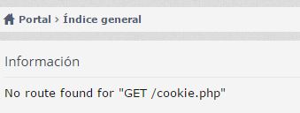

Hola de nuevo andares
Voy muy perdido.
He subido el cookie.php donde config.php y he cargado la url. Me sale un mensaje sin conexión
Sin ese archivo subido al http public y cargando la url de cookie.php me sale el siguiente mensaje, que adjunto

Después en la config del ACP de cookies no tengo ni idea de qué dejar o poner.
A día de hoy lo tengo como la captura anterior:
Dominio de la cookie: advenzone.net
Nombre de la cookie:
Ruta de la cookie: /
Cookie segura -> DESHABILITADO
Gracias por la ayuda
EDITO: claro, cuando no encuentra la ruta de cookie.php es porque no la he subido con el FTP. Pero si la pongo donde config.php me dice que no tiene conexión.
He probado a cambiar el dominio con los dos puntos, el nombre de la cookie con uno cualquiera, y la ruta con la contrabarra, pero no.
En una de las pruebas que he hecho no podía desloguearme y al borrar las cookies en el panel principal del foro no lo hacía.
Lo he dejado tal como lo tengo arriba, porque no sé muy bien qué tengo que poner. Me queda hacer una llamada a mysql por el panel de las tablas aquellas, pero es algo que me da miedo.

Bien pues parece que ya casi lo tengo.
Era algo tan fácil como irme a la pestaña del ACP de EXTENSIONES, al igual que la tengo con el Portal y Tapatalk, y allí me aparece una nueva de "Política de Cookies". Habilitarla y ya está:D
Lo comento por si a alguien le pasa. Pensaba que era automático, pero no.
Después la configuración de las cookies la he dejado tal como está, si me comentáis que está mal pues cambio algo. No tengo nada en el nombre, arriba la url del foro con un punto, y cookie segura deshabilitado.
