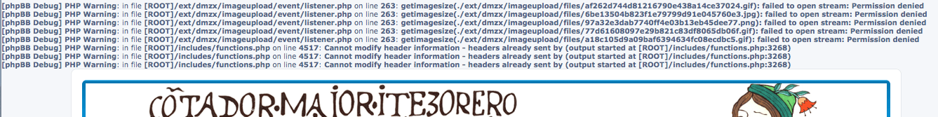

Pero me sale un error que anteriormente me había salido
Y no, no modifique nada, eso es lo raro. :(

Pude solucionar el error
Había un problema con la extension "DMZX - imageupload"
Por alguna razón se desconfiguro los permisos para cargar las imágenes.
