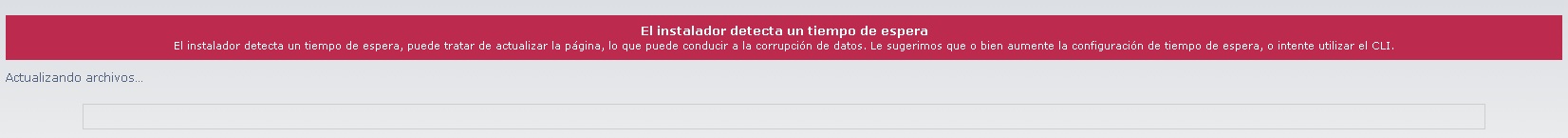

Estoy tratando de actualizar de la versión 3.2.2 a la 3.2.7 el problema es que siempre me quedo atascado en la misma pantalla con el siguiente mensaje "El instalador detecta un tiempo de espera
El instalador detecta un tiempo de espera, puede tratar de actualizar la página, lo que puede conducir a la corrupción de datos. Le sugerimos que o bien aumente la configuración de tiempo de espera, o intente utilizar el CLI". y no paso de ahi ya lo intente actualizar desde el hosting y nada, tambien desde local aumentando el tiempo de espera desde el php.ini y no hay exito ¿alguna idea?.

Ni siquiera empieza a cargar siempre me quedo atascado en esta pantalla
