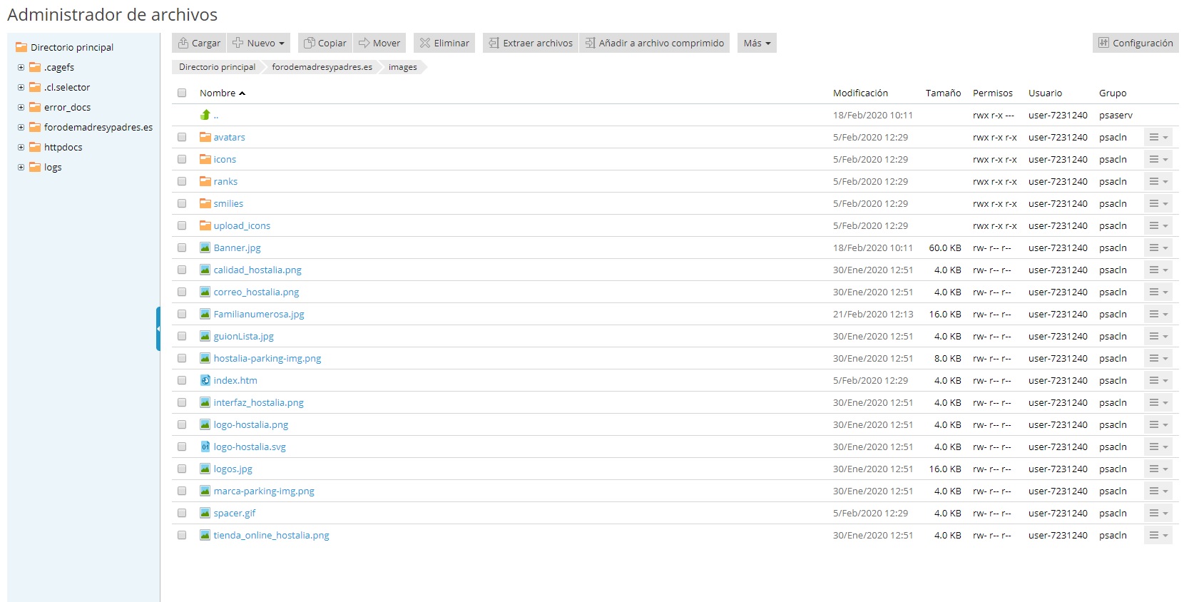

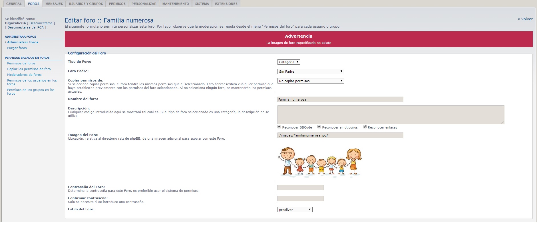

Me gustaria poner imagenes en las categorias de mi foro, y la versión 3.3 añade esta opción. Pero algo estoy haciendo mal, y no caigo en qé, porque siempre me sale la advertencia de que no existe el archivo de imagen de foro.
Adjunto pantallazos, por si me podeis ayudar.
Un saludo,

Hola de nuevo,
Es curioso, he puesto el último enlace que me indicaste (./images/Familianumerosa.jpg/) y parece que encuentra la imagen, porque en la pantalla de configuración del foro me la muestra. Pero lluego le doy a enviar para que se guarden los cambios, y sale la advertencia de "La imagen de foro especificada no existe"

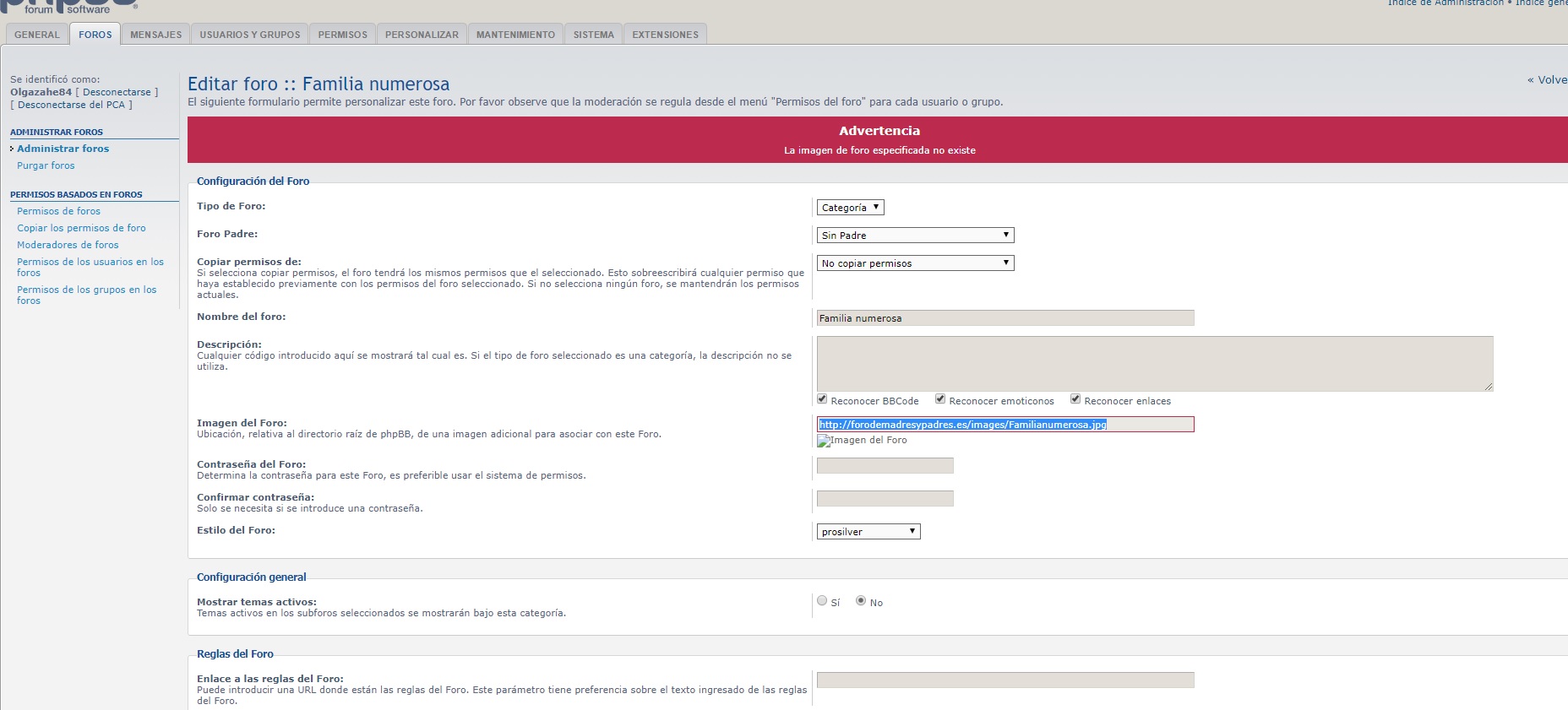

¿Has probado a poner la ruta completa?, a veces puede que lo que te he indicado con ./images/..... no funcione.

Mensaje por OlgaZahe »
Si, he puesto la ruta completa, y me da la misma advertencia y ni siquiera me muestra la imagen :cry:

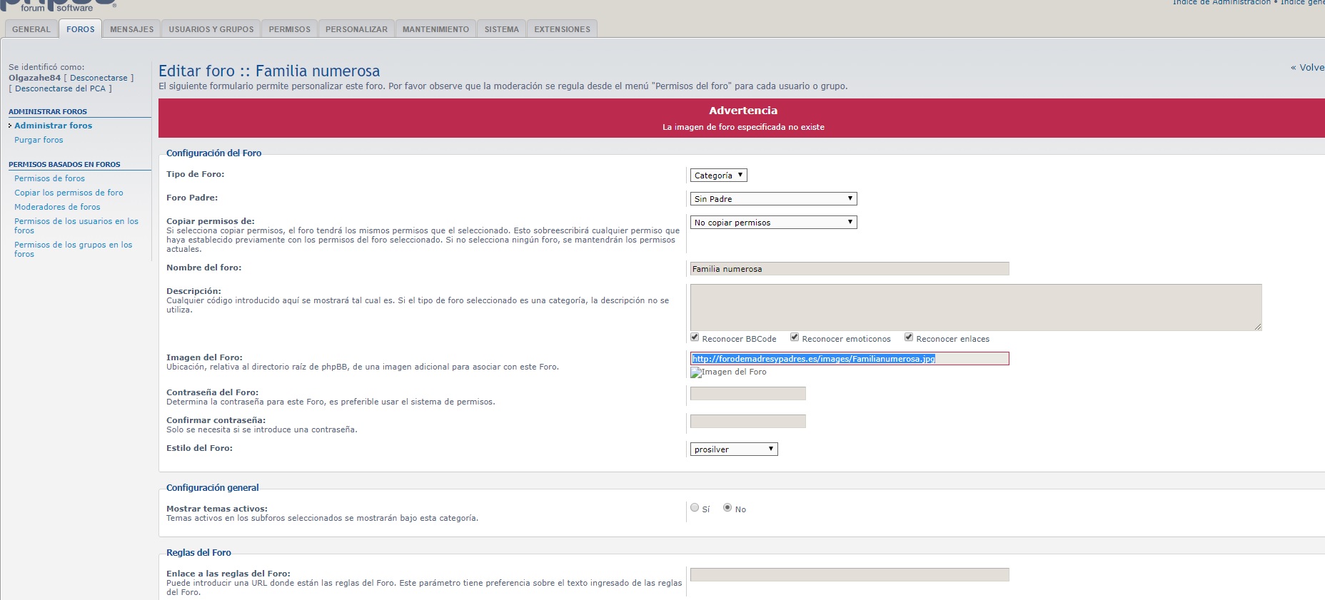

Si copias esa ruta y la pegas en el navegador de Internet, ¿te aparece la imagen?. Porque en mi primera respuesta te he puesto el enlace y si clicas verás la imagen. Es mas, mira si pongo la imagen aquí:
Se ve perfectamente, por lo tanto, perdona que te lo diga, algo haces mal. Comprueba que estén todos los caracteres, que no tengas espacios y todo lo que tengas que probar, pero la imagen se ve perfectamente.
Insisto, copia y pega en el navegador, si se ve, algo pasa en tu Foro.

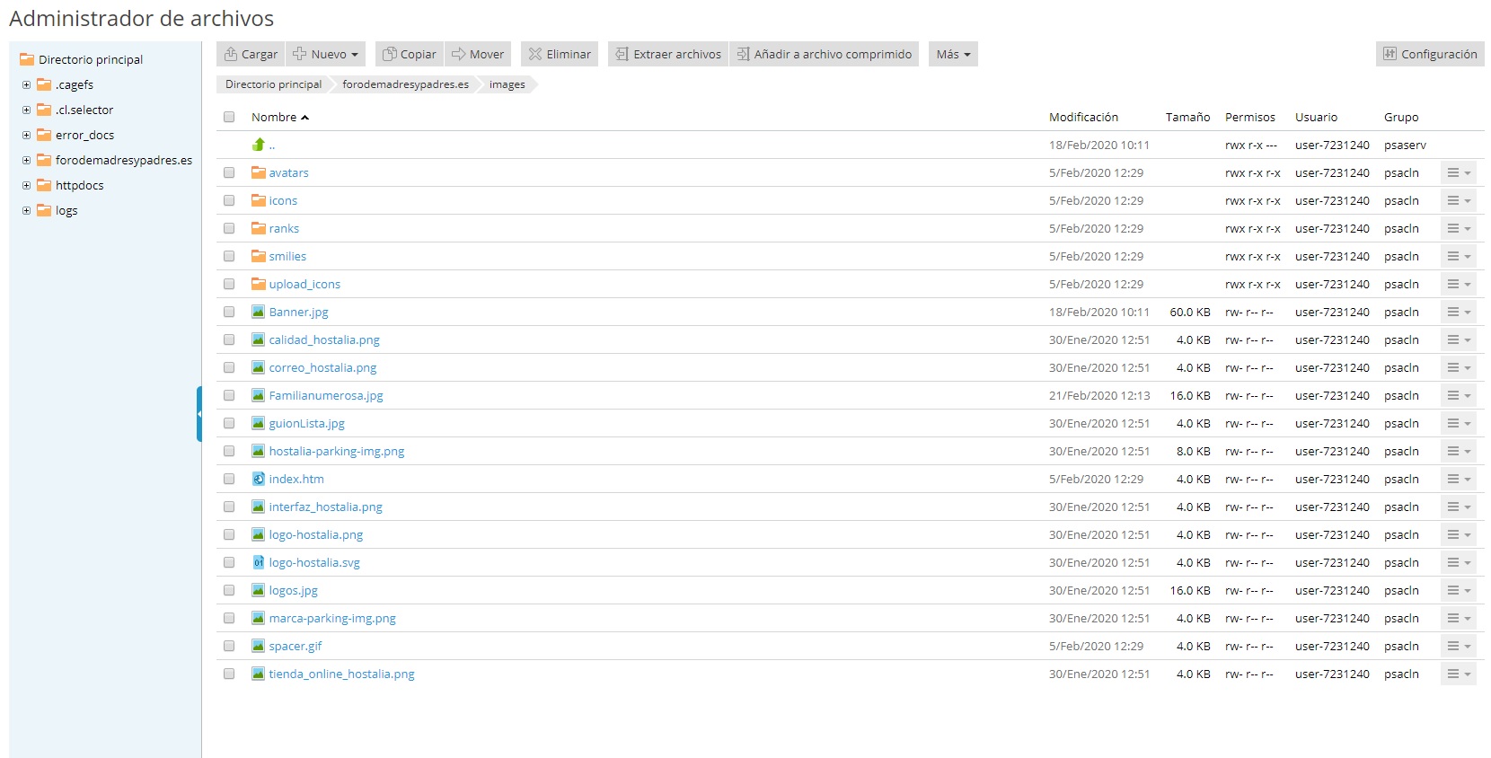

Según el código, ese error aparece cuando no puede ser leída la imagen, y eso puede ocurrir por permisos del archivo incorrectos.
https://github.com/phpbb/phpbb/blob/8d0 ... 1038-L1041
