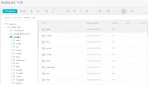

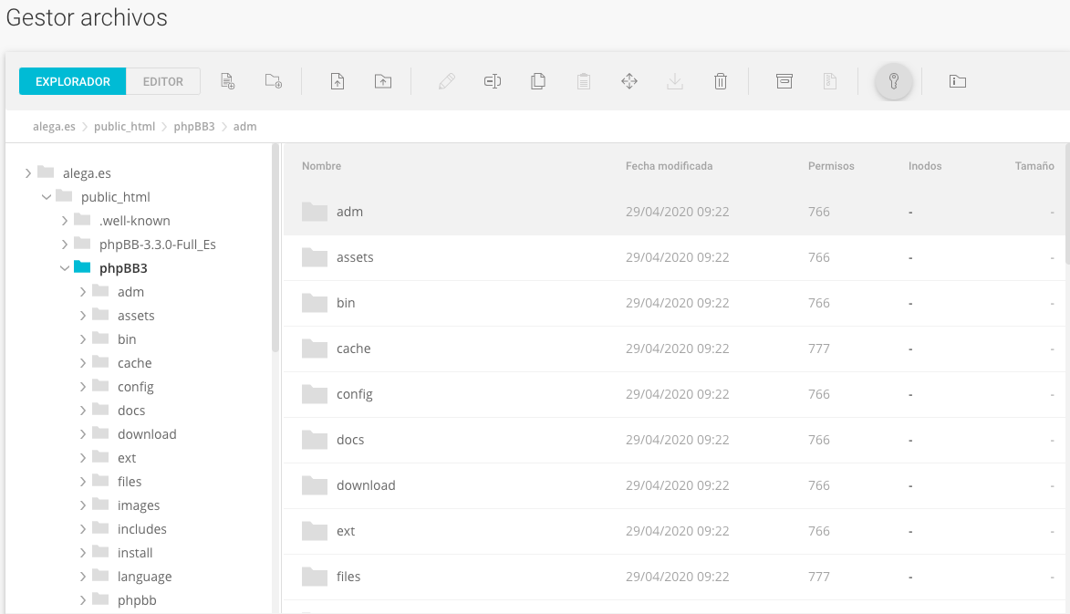

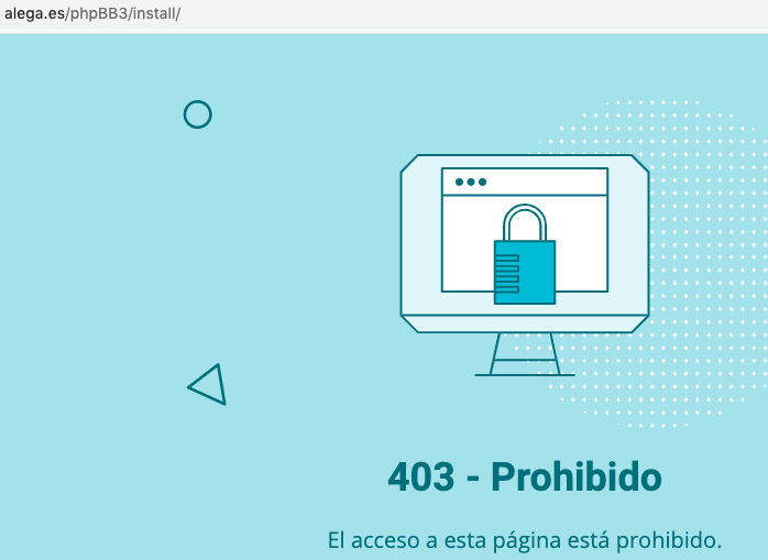

Hola, muchas gracias por la respuesta. Ya se propagaron las DNS, y coloque las carpetas del programa y de idioma dentro de public. He comprobado. Y algo debo estar haciendo mal todavía, que no me instala. Paso dos fotos de lo que me aparece y como lo tengo.

Tienes algunos permisos CHMOD de las carpetas en 766 que deberían ser 755.
Revisa esta guía: Permisos CHMOD para phpBB
