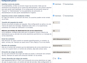

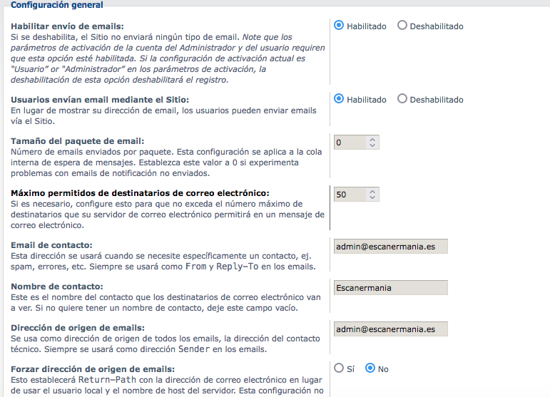

Necesitaria un poco de ayuda a detectar el porque el foro desde hace un tiempo no manda correos. La configuracion la tengo como siempre y antes funcionaba, pero de repente a dejado de funcionar, no deja ni mandar masivos y tampoco manda el correo para avisar que tienes un mensaje privado.

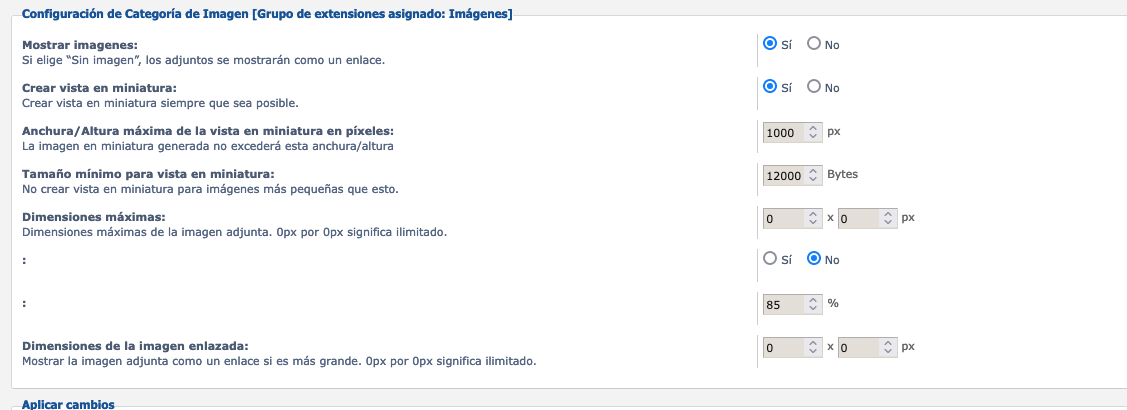

Si que ahora me fijado si voy a la pestaña MENSAJES y configuracion de adjuntos arriba del todo me salen estos 2 errores:
Off Topic
[phpBB Debug] PHP Warning: in file [ROOT]/includes/acp/acp_attachments.php on line 333: Undefined array key "IMAGE_STRIP_METADATA"
[phpBB Debug] PHP Warning: in file [ROOT]/includes/acp/acp_attachments.php on line 333: Undefined array key "IMAGE_QUALITY"
Que supongo se refieren a esto que sale con unos : pero no se que sera la verdad.
