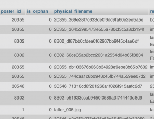

  • La tabla hpbb_attachments tiene 147K registros.
  • La tabla hpbb_posts presenta 152K mensajes.
VIendo los archivos adjuntos de la tabla attachmnents, veo que algunos si están convertidos a ese nombre "compilado" y otros no.
Y ahora, la pregunta del millón:
¿Qué se os ocurre para que pueda chequear la relación entre adjuntos y post reales vs directorio /files/? Es decir, suponiendo que la relación entre las tablas attachments y post sea correcta, como se os ocurre que podría "listar y descartar" los archivos del directorio files que no estén relacionados en la tabla attachments???

Tras varias pruebas, me contesto a mi mismo.
1.- Si se cambia el directorio /files/ de los adjuntos, phpbb si bien, mantiene los tumbs en los post, cuando se va a visualizar la imágenes, no la puede abrir por estar la ruta en otro punto.
2.- Con respecto al exceso de archivos de la carpeta /files/ el problema está en los Thumbnails que se generan para cada imagen.
Así que, está todo dentro de la normalidad.
El único problema que veo es que a medida que va creciendo el foro y los usuarios van aportando más imágenes, la carpeta va a ir creciendo hasta un punto en que va a ser imposible gestionar.
