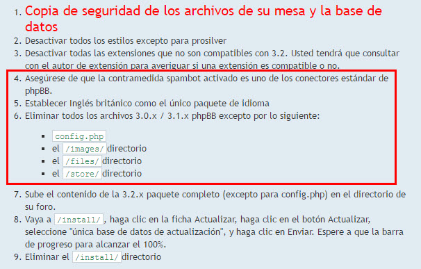

Lei las instrucciones que estan en ingles y las traduje al español y despues de leer me quedaron las siguientes dudas - el punto 1- listo! ya hice las copias de seguridad de todos los archivos del foro incluso de la base de datos.
- con el punto 2 y 3 - super listo solo quedó activado el estilo Prosilver, y no solo deshabilité las extensiones que no son compatibles con la 3.2.0 sino a TODAS las que estaban en la lista.
Pero con los puntos 4, 5 y 6 tengo algunas dudas:
4)- no entiendo que es la contramedida spambot y bla bla bla , si se refiere a las medidas contra-spam, las tengo habilitadas con el plugins IMAGEN GD .(me lo puedes explicar un poco mejor? )
5)- No recuerdo en donde establecer el Inglés Británico.
6)- O sea que tengo que eliminar todo, todo lo que tengo dentro del ROOT? excepto lo que esta en ese listado que muestran.
Me pueden clarificar estas dudas? Gracias
Re: Actualizar a 3.2.0 (me estoy animando)
Que hago?
Re: Actualizar a 3.2.0 (No me animo)
4 - Se refiere a que debes desactivar cualquier medida que no venga integrada por defecto, IMAGEN GD es un plugin estandar, dejalo tal cual.
5- Se refieren al ingles (en), activalo desde "Configuración del Sitio"
6- Correcto.

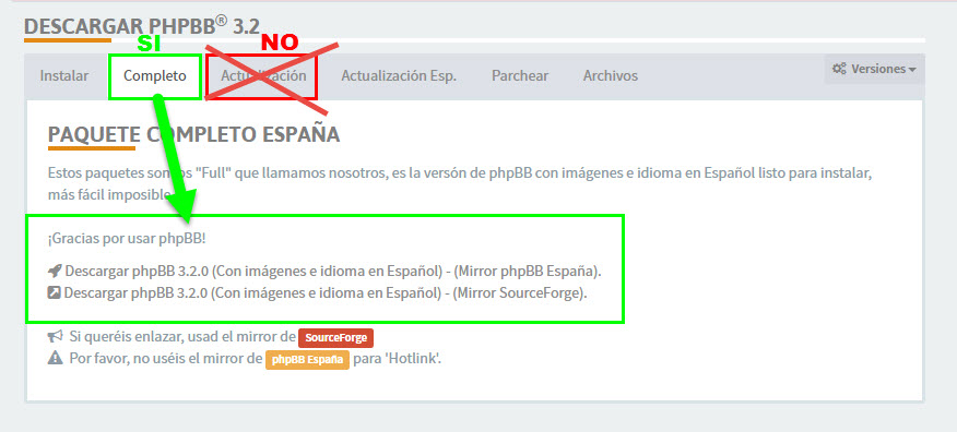

Ese no, lee el punto 7, necesitas el paquete completo de la 3.2.0Todtuga escribió:Mi GRAN duda es! que en todas las explicaciones que voy encontrando, todas dicen que debo eliminar todos los archivos y carpetas del Root cuando lo que yo deseo hacer es una Actualización Automática y el paquete que descargue de 3.1.10. a 3.2.0 solo trae las carpetas Docs, Install y Vendor.
Que hago?
Re: Actualizar a 3.2.0 (Animándome)
Es decir que no va el proceso de Actualización Automática POR lo tanto hay que descargar la versión sola 3.2.0 COMPLETAandares escribió:Ese no, lee el punto 7, necesitas el paquete completo de la 3.2.0
