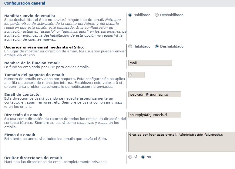

Hola, mi problema es similar al expuesto aquí, pero creo que es mejor crear un nuevo tema para plantear lo que me sucede.
En un principio tenía activado el SMTP, pero no se enviaba email alguno. Ahora lo desactivé (aunque los campos siguen teniendo la información), pero sólo envia emails a correos del tipo usuario@fejumech.cl (como mi foro); no funciona ni con gmail ni con hotmail.
Adjunto configuración general de email en el ACP
Gracias desde ya ;)

Re: Problemas con email de activación de cuenta
Cada servidor de correos ( ya sea el de tu servidor, gmail o hotmail ) tienen sus propias características y configuraciones, no son todos iguales.
Por ejemplo aquí estamos tratando de configurar phpbb para que funcione con gmail

leviatan21 escribió:Cada servidor de correos ( ya sea el de tu servidor, gmail o hotmail ) tienen sus propias características y configuraciones, no son todos iguales.
¿Eso significa que debo dejar el foro configurado sólo para un servidor de correos? Eso no parece muy útil...

Labaris escribió:¿Eso significa que debo dejar el foro configurado sólo para un servidor de correos? Eso no parece muy útil...
Si funciona con el correo de tu servidor, No veo razón por la cual debas estar cambiando la configuración constantemente.

Mensaje por Labaris »
No, para nada, claramente.
Sólo quiero que los usuarios que usan otros correos (en realidad ninguno de ellos usa los correos del servidor de la web) reciban los mensajes en sus casillas de email.
¿Qué más puedo configurar entonces para lograr eso?
Gracias por responder.
Labaris escribió:Sólo quiero que los usuarios que usan otros correos (en realidad ninguno de ellos usa los correos del servidor de la web) reciban los mensajes en sus casillas de email.
Los emails de los usuarios no tiene nada que ver con los emails del foro.
Todos los email de notificaciones salen de tu servidor ( o el que desees utilizar ) y ellos lo recibirán en sus cuentas de email, independientemente de cual sea su proveedor
Si tu o los usuarios reciben notificaciones de tu foro, ya sea al registrarse, recibir un MP, o respuestas a los temas donde participan, entonces no hay necesidad de cambiar.
El problema que tengo es precisamente que no los reciben. Ahora está desactivada la verificación por email, porque nunca llegan...
Y por eso mencioné los correos tipo mi-página (fejumech.cl), porque sólo si el correo de registro es de ese tipo llegan los mensajes (emails).
A parte de eso, hubo un cambio entre dos pruebas que hice, ambas con correos de mi dominio (fejumech.cl). En el primer caso el asunto del correo que llegó (enviado por el foro) era "bienvenido etc etc", pero en el segundo caso el asunto era "Email sin asunto".
Expongo todo lo que he visto para dejar lo más claro posible el problema.
Gracias de nuevo.
Labaris escribió: El problema que tengo es precisamente que no los reciben. Ahora está desactivada la verificación por email, porque nunca llegan...
Gracias de nuevo.
Labaris pongamos las cosas en claro.
Por un lado dices que si reciben los emails y por otro dices que no.
Si reciben el email de confirmación, deberían recibir otros, ya sea por notificación de MP o temas respondidos.
Creo que lo que intentas resolver es que los usuarios no están siendo notificados de respuestas a sus temas, y si es eso, es que depende de como ajusten su panel de control.
UCP -> Preferencias de foros : Editar preferencias personales : Notificarme de nuevos mensajes privados: SI
UCP -> Preferencias de foros : Editar preferencias de mensajes : Notificarme respuestas por defecto: SI
En cuanto a tus pruebas y el "asunto", eso depende de donde y como lo hayas hecho
La verdad es que no reciben email alguno los usuarios. Y en realidad el único email que me preocupa es el de confirmación de registro, las notificaciones no las he considerado para anda hasta el momento.
Lo siento si no he sido suficientemente claro, pero lo aclaro ahora:
No hay flujo de email alguno, excepto a cuentas del tipo usuario@fejumech.cl (cosa que no me sirve de nada, porque ningún usuario usa este tipo de cuenta de correo)

engendro666
Mensajes: 1344
Mensaje por engendro666 »
hay dos formas de configurar el correo y las he probado en varios servidores hasta ahora no conozco uno que se halla resistido a enviar mails, una es tener habilitado el envio de emails pero deshabilitado el uso del smtp (esto depende del servidor, yo en uno de pago no tuve problemas con esto) la otra es usar gmail, esta siempre funciona, pero hay varias configuraciones distintas, hay que probarlas todas.
El otro punto importante en este tema es que no siempre es culpa de phpbb ni del servidor, correos como gmail, hotmail, yahoo, etc muchas veces terminan bloqueando los correos porque los marcan como spam y no llegan nisiquiera al correo no deseado, me paso varias veces que pongan mi dominio "en lista negra" incluso me pasa que a ciertos hotmails les llegan los correos y a otros no. Pero eso ya es culpa de hotmail no de phpbb. Lo que tenes que hacer es dejar la configuracion que mas te sirva y que envie mayor cantidad de correos, tambien tene en cuenta que cuando te ponen en lista negra no es algo automatico puede demorar 3 dias 1 semana meses, etc (con hotmail nunca me demoro mas d euna semana)
Pero antes de configurar nada asegurate de tener todo bien configurado en ACP. Osea si en la configuracion del sitio estas deshabilitando el envio de mails, por mas que configures el smtp o lo que sea nunca vas a mandar mails! :ops revisa bien todas las opciones se permitis algo por un lado no lo prohibas por el otro porque es obvio que nunca va a funcionar asi :lee
Mensaje por ahh72 »
holas, podria suponer que sea algun problema del hosting quiza? porque si reciven unos mensajes tambien deberian recibir los otros como es logico porque si no pues no deberian recibir nada :roll:
