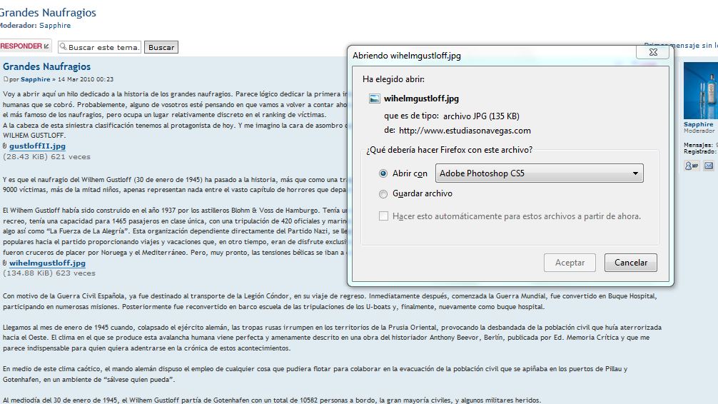

El problema que se me escapa es que me dice el propietario que antes las imágenes subidas como archivos adjuntos de mostraban como miniaturas y ahora ya no. Ahora se muestran solo como un enlace.
He aquí un ejemplo
http://www.estudiasonavegas.com/phpbb/viewtopic.php?f=65&t=337

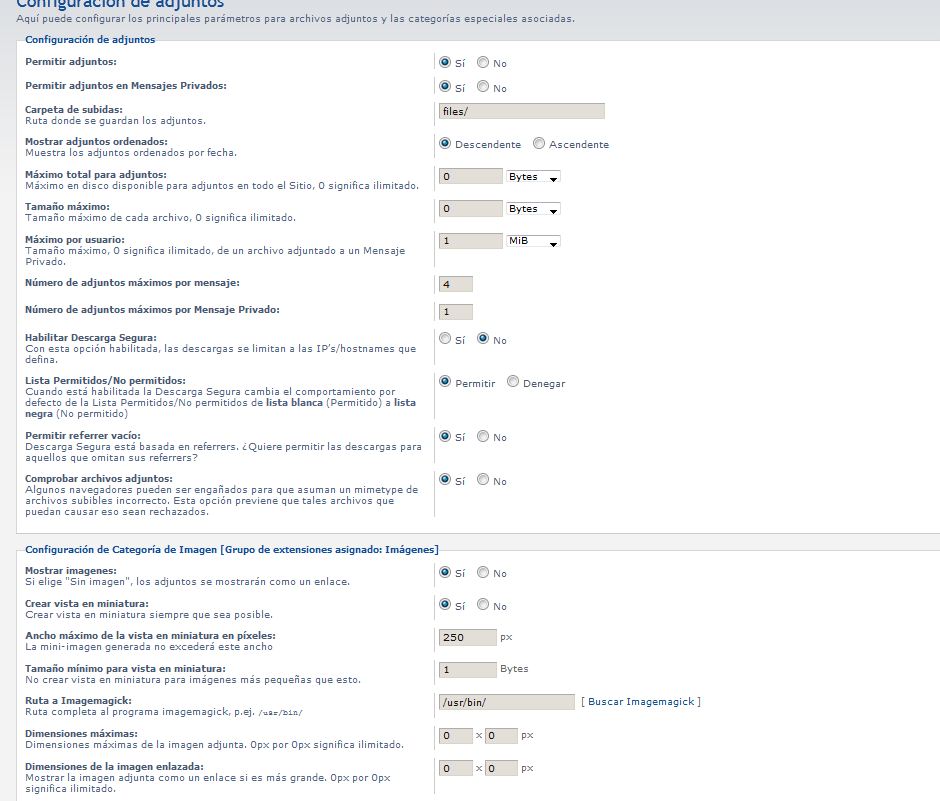

Creo que tengo el ACP bien configurado pero el problema persiste.
No sé si tenéis alguna sugerencia. Os adjunto una imagen con la configuación del ACP.
También pasa que al pinchar sobre el enlace se abre una ventana para descargar el archivo en lugar de visualizarlo en el explorador de internet.
Os adjunto otra imagen.

al pinchar sobre el enlace del adjunto

Configuración de los archivos adjuntos

en tu segunda imagen, se puede leer que tienes marcada la opcion de crear miniaturas (segunda linea del segundo bloque blanco )
pero esa configuración solo será válida para los mensajes creados después del cambio, y no para los mensajes ya creados :)

Correcto. Pero según me cuenta el dueño del foro, dejaron de funcionar sin cambiar ese parámetro.
Además, acabo de hacer un prueba adjuntando una nueva imagen y no funciona.
Gracias de todas formas.
¿alguna sugerencia más?

Me parece que no tienes las extensiones habilitadas o están mal configuradas

Ok, con la pista que me has dado de las extensiones, he buscado y he encontrado la solución. Ya funciona. Muchas gracias.
Por si a alguien más le pasa dejo explicado como es la solución:
ACP ---> Mensajes ---> Configuración de adjuntos
Ahí se configura la extensión de cada archivo.
Por mí, doy el problema por resuelto.
Gracias de nuevo

eso lo puedes ver en el ACP -> MENSAJES -> ADJUNTOS -> Administrar extensiones
Por default estas extensiones están asignadas al grupo imagenes :
gif
jpeg
jpg
png
tga
tif
tiff
